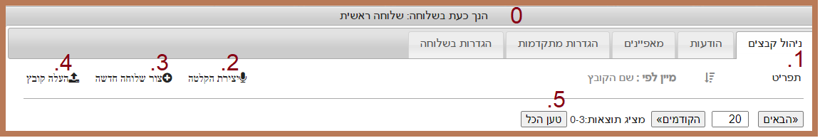

            מפת החלון השמאלי (ראה צילום מסך)
            1. ציון מיקום השלוחה המוצגת. (בדוגמא שלוחה ראשית).
            2. ציון סוג השלוחה. (בדוגמא סוג השלוחה הינו תפריט)
            3. יצירת הקלטה.
            4. יצירת שלוחה חדשה.
            5. העלאת קובץ לשלוחה. [הערה: על פורמט קבצי שמע במערכת וכן על האופן בו המערכת בוחרת עבור הקבצים את השם ראה כאן)
            6. בשלוחה בה יש קבצי שמע רבים המערכת לא תציג את כולם, בשביל שהמערכת תציג את כולם יש ללחוץ על טען הכל.

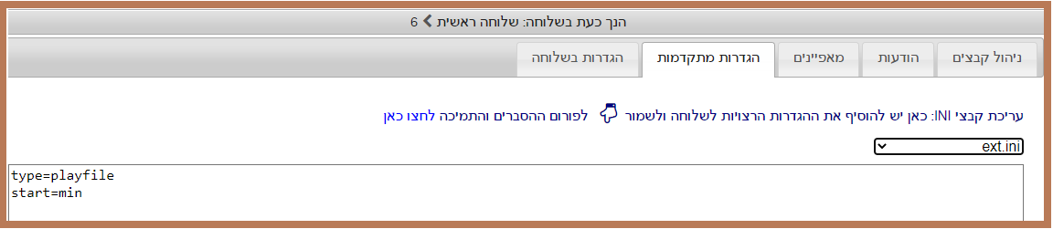

            את קובץ ההגדרות שנקרא ext.ini ניתן גם להעלות מהמחשב, אבל בד"כ אין צורך בכך כי המערכת יודעת לייצר אותו לבד. ניתן לערוך את קובץ ההגדרות [וכן כל קובץ טקסט שנמצא בשלוחה] דרך כרטיסייה הגדרות מתקדמות.
            בצד ימין אנו רואים את רשימת קבצי הטקסט שנמצאים בשלוחה ובצד שמאל את ההגדרות שכתבו בשלוחה.

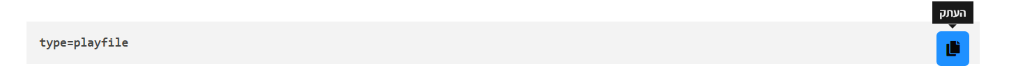

              דוגמא: אם נרצה לשנות את סוג השלוחה לשלוחת השמעת קבצים, נחפש בפורום את הגדרת השלוחה של השמעת קבצים, כאשר ההגדרה לפנינו נוכל להעתיק אותה
              ולהדביק בשלוחה, לאחר מכן נלחץ על שמור, נרענן, ונוכל לראות שהשלוחה השתנתה לשלוחת השמעת קבצים.

                לדוגמא: בשלוחת השמעת קבצים ברירת המחדל היא שהמערכת משמיעה את הקובץ החדש ביותר (עם השם הגבוה ביותר | אם יש בשלוחה קובץ 000 וגם קובץ 001 המערכת תשמיע קודם את קובץ 001 ואח"כ את קובץ 000), לפעמים נרצה לשנות שהמערכת תשמיע קודם את הקובץ הישן ולאחמ"כ את החדש.
                נחפש בשרשור של השמעת קבצים את ההגדרה של אופן השמעת הקבצים, נעתיק אותה, ונדביק בשורה חדשה בשלוחה.
                בדוגמא: הגדרנו בשלוחה 6 שתחת התפריט הראשי שיושמע קודם הקובץ הישן ביותר בשלוחה ולאחמ"כ הקובץ החדש יותר.
