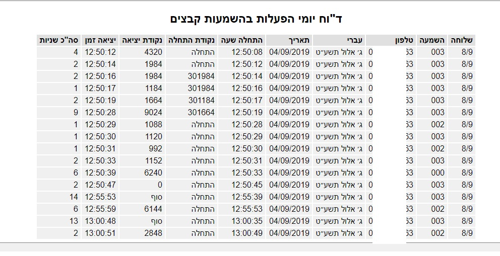

            השמעת נתוני האזנה לקובץ
            ניקוד על האזנה
            דירוג ההשמעות ע"י המשתמשים
            תגובות ממשתמשים על ההשמעה

            נתוני_האזנה
            שמיעת נתוני האזנה לקובץ
            באפשרות זו ניתן להגדיר שבמהלך האזנה לקובץ מסוים יהיה ניתן לשמוע את נתוני האזנה של אותו הקובץ
            כדי להפעיל אפשרות זו יש להגדיר בשלוחה הרלוונטית שהמערכת תשמור את נתוני האזנה לפי טלפון
            save_listening_data=yes
            ההגדרות המלאות מופיעות כאן (לוג האזנה לפי טלפון)
            כמו"כ יש להגדיר בשלוחה את המקש שבהקשה עליו ישמעו את נתוני האזנה לפי המופיע כאן

                    הסבר על דוחות האזנה ולוגים
                    • דוחות האזנה מיועדים למנהל המערכת ומאפשרים לקבל נתונים על האזנות למערכת.
                      הדוח כולל מידע על הקבצים במערכת, המשתמשים שהאזינו וזמן האזנה.
                      ניתן להוריד את הדוחות מתיקיית Log/LogPlaybackPlayStop (ראה להלן בהרחבה) או באמצעות אתר הניהול הזה (מומלץ)
                    • לוגים מיועדים לשימוש המערכת ומאפשרים למערכת "לזכור" את זמן האזנה של כל משתמש או את כמות האזנה לקובץ מסוים. ראה להלן בהרחבה.
                    דוחות האזנה
                    דוחות יומיים - זמן האזנה בכל קובץ     🔼
                    ההגדרות המובאות כאן תקפות למודול השמעת קבצים (playfile) בלבד.
                    כדי שתתבצע שמירה של דוחות האזנה חובה להגדיר
                    log_playback_play_stop=yes
                    במקרה כזה, המערכת תשמור דו"ח על כל האזנה, כל כניסה ויציאה, וכמה שניות בסך הכל המאזין שמע את הקובץ.
                    צורת שמירת הדוחות:
                    כברירת מחדל - שומר קובץ מחולק לפי יום, שיופיע בתיקיית LogPlaybackPlayStop שתחת תיקיית Log תחת התפריט הראשי בתצורה הבאה: LogPlaybackPlayStop.2022-01-01.ymgr
                    ברירת מחדל נרשם רק דו"ח כלל מערכתי - יומי
                    ניתן להגדיר שהמערכת תשמור גם דו"ח כלל מערכתי - חודשי
                    ניתן לשמור בתיקיית Log הראשית, ליד הקובץ היומי גם קובץ חודשי כלל מערכתי. יש להגדיר :
                    log_playback_play_stop_month_save_root_log=yes
                    שימו לב: הגדרה זו לבד לא מספיקה חובה להגדיר גם את ההגדרה הקודמת !
                    שם הקובץ יהיה בתצורה הבאה:
                    LogPlaybackPlayStop.2022-01.ymgr
                    דו"ח לשלוחה ספציפית - שנתי
                    בנוסף, כדי ליצור תיקיית Log בשלוחה מסוימת, לשמור שם את הפעולות של כל השנה, יש להגדיר בנוסף להגדרה log_playback_play_stop=yes:
                    log_playback_play_stop_year_save_folder=yes
                    ברירת מחדל למלל להמרות LogPlaybackPlayStop.ini
                    LogPlaybackPlayStop=ד"וח יומי הפעלות בהשמעות קבצים
                    Folder=שלוחה
                    Current=השמעה
                    IdType=סוג זיהוי
                    teudat_zehut=תעודת זהות
                    digits=הקשת ספרות
                    list=רשימה
                    phone=טלפון
                    enter_phone_list=רשימת טלפונים
                    phone_or_enter_phone=בחירת טלפון
                    EnterId=מספר זיהוי
                    ValName=שם
                    Phone=טלפון
                    EnterDate=תאריך
                    EnterHebrewDate=עברי
                    EnterTime=התחלה שעה
                    PositionPlay=נקודת התחלה
                    PositionStop=נקודת יציאה
                    ExitTime=יציאה זמן
                    TimeTotal=סה"כ שניות
                    FileLength=אורך הקובץ
                    PositionPlay+0=התחלה
                    PositionStop+-1=סוף
                    אם ברצונכם לשנות אצלכם את התצוגה הגדירו בתיקיית Log קובץ בשם LogPlaybackPlayStop.ini ורשמו שם את השינויים שלכם
                    ע"מ להוריד עמודה יש להוסיף
                    שם העמודה=_hidden
                    לדוגמה
                    Folder=_hidden
                    מידע נוסף על שינוי תצוגה בדוחות ניתן למצוא כאן - דוחות מסוג ymgr html ו-csv
                    דוגמא מהדו"ח
