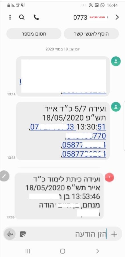

                  • דוח כניסה ויציאה מחדר ועידה בפורמט html (מותאם לצפייה נוחה בדפדפן)
                  • SMS למנהל בסיום, עם פרטים על המשתתפים בועידה

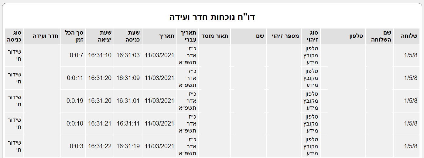

                  הדוחות נראים כך

                  שליחת SMS למנהל עם כל משתתפי הועידה
                  חדר ועידה - שליחת SMS למנהל החדר עם פרטי הנכנסים
                  באם ברצונכם כי כאשר המנהל יצא מהחדר יקבל SMS עם כל מי שנכנס לחדר במהלך השידור הגדירו
                  conf_bridge_send_sms=yes
                  החישוב הוא:
                  הראשון שנכנס לחדר (גם אם הוא מאזין ובוחר המתנה), פותח את זמן השידור, כל מי שמצטרף לפי הסדר נרשם,
                  אם לקוח ניתק באמצע הועידה והתקשר שוב - ירשם פעם נוספת ויופיע פעמיים
                  אם לקוח היה אפילו שניה במהלך השידור גם יופיע בקובץ (בדוח באימייל יש את הפרוט המלא של כמה זמן וכו')
                  כל יציאת מנהל חדר - שולח לאותו מנהל את כל הפרטים של מי שנמצא עד עכשיו בשידור
                  במידה ויש כמה מנהלים, כל מנהל כשיוצא יקבל את הSMS עם כל הפרטים
                  מלל ההודעה:
                  1. במידה וקיים שם לשלוחה, המערכת תשים את שם השלוחה, במידה ולא קיים המערכת תשים את מספר השלוחה לדוגמא 1/1
                  2. תאריך עברי, לועזי, וזמן פתיחת השידור על ידי הנכנס ראשון לחדר
                  3. במידה ולקוח נכנס בהצלחה, והמערכת מכירה את השם שלו דרך כניסה עם זיהוי אישי - המערכת תכתוב את השם, במידה ולא קיים שם - המערכת תכתוב את מספר הטלפון שלו.
                  באם מנהל החדר התקשר מקו מהקומה הכשרה שאינו תומך בSMS המערכת לא תשלח את הSMS
                  במידה והטקסט לשליחה יצא מעל 1000 תווים, המערכת לא תשלח את הSMS
                  שליחת SMS הינה בחיוב יחידות לפי נוסחה של כל 70 תווים זה הודעה, במידה ויש מעל 70 תווים יש עוד 6 תווים על מעבר הודעה, כלומר 71 זה 2 הודעות , 134 זה 3 הודעות וכו'
                  מחירון SMS לחצו כאן
                  צילום מסך מהודעה לדוגמה
