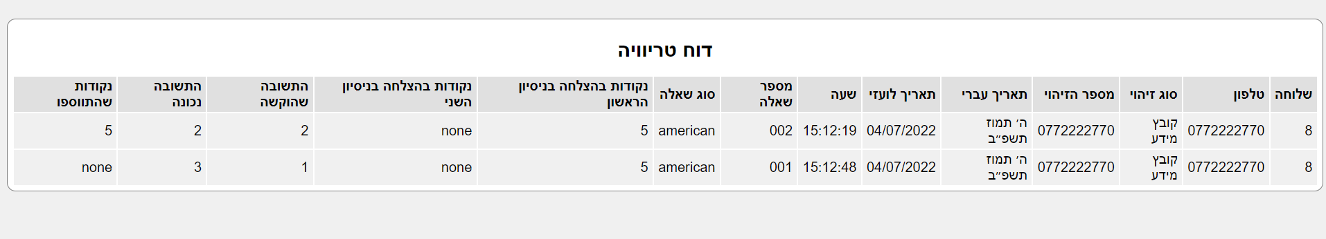

      ניקוד על השאלות
      כברירת מחדל, במידה והמאזין ענה תשובה שגויה על שאלה כלשהי, המערכת מאפשרת לו ניסיון מענה נוסף (ניתן לבטל זאת, ע"י הגדרה שמופיעה בהמשך).
      כמו כן, כברירת מחדל, עבור תשובה נכונה בניסיון המענה הראשון, המאזין יקבל 2 נקודות. עבור תשובה נכונה בניסיון המענה השני, יקבל נקודה אחת.
      ניתן לשנות את מספר הנקודות שיקבל המאזין בכל אחד משני הנסיונות, ע"י ההגדרות הבאות:
      trivia_questions_points_1=20
      trivia_questions_points_2=10
      בדוגמא כאן, יקבל 20 נקודות עבור תשובה נכונה בניסיון המענה הראשון, ו-10 נקודות עבור תשובה נכונה בניסיון המענה השני.
      באם רוצים שהמאזין לא יקבל נקודות כלל, גם באם ענה תשובה נכונה (בין אם בניסיון הראשון או השני), ניתן לכתוב "none" במקום סכום נקודות.

      גם הנקודות ישמרו בתיקיית הניקוד (תיקיית points שתחת השלוחה הראשית) עם ערך של התיקייה בה מוקמו השאלות בתוספת המילה -Questions
      לדוגמא באם הטריוויה תהיה בתיקיית 8/5 אז גם בדוח נקודות ירשם הנקודות על ביצוע בערך שנקרא
      8/5-Questions

        דוחות טריוויה
        מיקום הקובץ
        הדוחות נמצאים בתיקיית
        שנה/חודש/Log/YMGR/LogTriviaQuestions/
        שם הקובץ
        LogTriviaQuestions.שנה-חודש-יום.ymgr
        לדוגמה,
        עבור דוח טריוויה ליום 06/07/2022
        הקובץ יהיה בתיקייה
        Log/YMGR/LogTriviaQuestions/2022/07
        שם הקובץ יהיה
        LogTriviaQuestions.2022-07-06.ymgr
        דוגמה למופיע בדוח
        מילים להחלפה
        LogTriviaQuestions=דוח טריוויה
        tri_id=מספר שאלה
        tri_question_type=סוג שאלה
        QuestionsPoints1=נקודות בהצלחה בניסיון הראשון
        QuestionsPoints2=נקודות בהצלחה בניסיון השני
        AnswerClient=התשובה שהוקשה
        tri_correct_ans=התשובה נכונה
        AddPoints=נקודות שהתווספו
