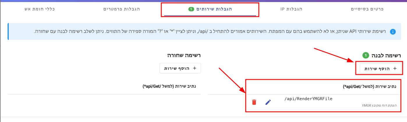

      ניצור מפתח - ונגביל אותו לשימוש בשירות ספציפי של המרת ymgr - דרך לשונית ״הגבלות שירותים״:

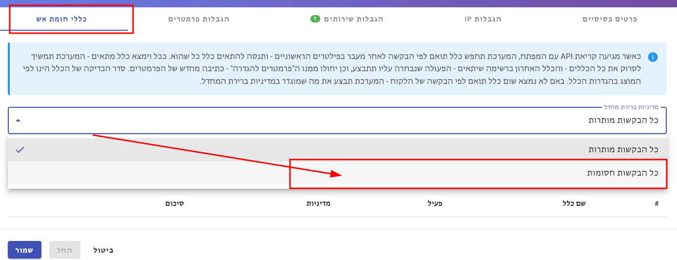

      לאחר מכן, נעבור ללשונית ״כללי חומת אש״ ונגדיר דבר ראשון שככל ואין כלל מתאים - הבקשה תידחה, על ידי שנגדיר את כלל ברירת המחדל של חומת האש בתור ״חסום״:

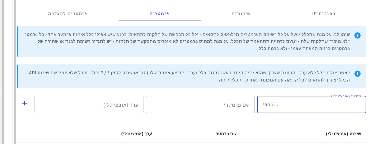

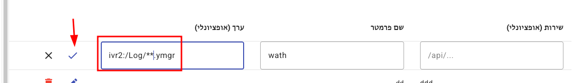

      נלחץ על לחצן ״הוסף כלל״, ניתן לבחור לו שם, כמובן המדיניות שלו צריכה להיות ״איפשור״, ונעבור ללשונית ״פרמטרים״ - שם נגדיר את החלק החשוב:
      בא נשים לב מה קורה פה.
      בעצם ״שירות״ לא רלוונטי אלינו, כי הרי המפתח כולו מוגבל לשירות אחד בלבד, אז אין עניין לכתוב אותו שוב פה.
      אנחנו צריכים להגדיר רק את שם הפרמטר - wath שהוא הפרמטר שהלקוח שולח בו את הנתיב של הקובץ, ואנחנו צריכים לוודא שהערך מתחיל ב ivr2:/Log/ ומכיל כל קובץ שמסתיים ב ymgr, אבל לא בתוך תת תיקיה, למשל, אנחנו לא רוצים שהמפתח יכל לגשת לתיקיה LogConfBridgeEnterExit שמכילה דוחות של חדרי ועידה...
      אז נגדיר ככה:
      או לחלופין, אם נרצה שיהיה אפשר להשתמש עם המפתח גם לתת תיקיות, פשוט במקום * פעם אחת, נעשה פעמיים:

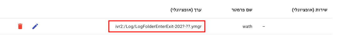

      או לחלופין, אם נרצה שיהיה אפשר להשתמש עם המפתח רק באותה התיקיה, אבל רק לתבנית של קבצים מסויימת, שימו לב:
      הסימני שאלה מציינים שמדובר במשהוא כל שהוא, אבל לפי מספר הפעמים שיש את סימני השאלה, כך ש:
      ivr2:/Log/LogFolderEnterExit-2024-022.ymgr // יחסם
      ivr2:/Log/LogFolderEnterExit-2024-02.ymgr // יצליח
      ivr2:/Log/LogFolderEnterExit-2026-02.ymgr // יצליח
      ivr2:/Log/LogFolderEnterExit-2031-02.ymgr // יחסם
      ivr2:/Log/LogFolderEnterExitGlobal.ymgr // יחסם

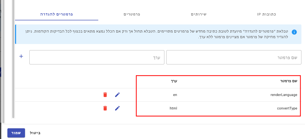

      נוכל להעזר בלשונית ״פרמטרים להגדרה״ - כך שככל והכלל מתאים - אנחנו מעוניינים להגדיר פרמטרים מסויימים כאילו הם נשלחו.
      למשל, נרצה שהמפתח הזה יוכל להמיר רק לhtml, ורק בשפה אנגלית.
      אז נגדיר:
      ואז, הפרמטרים האלה יכתבו - כאילו שלחו אותם.

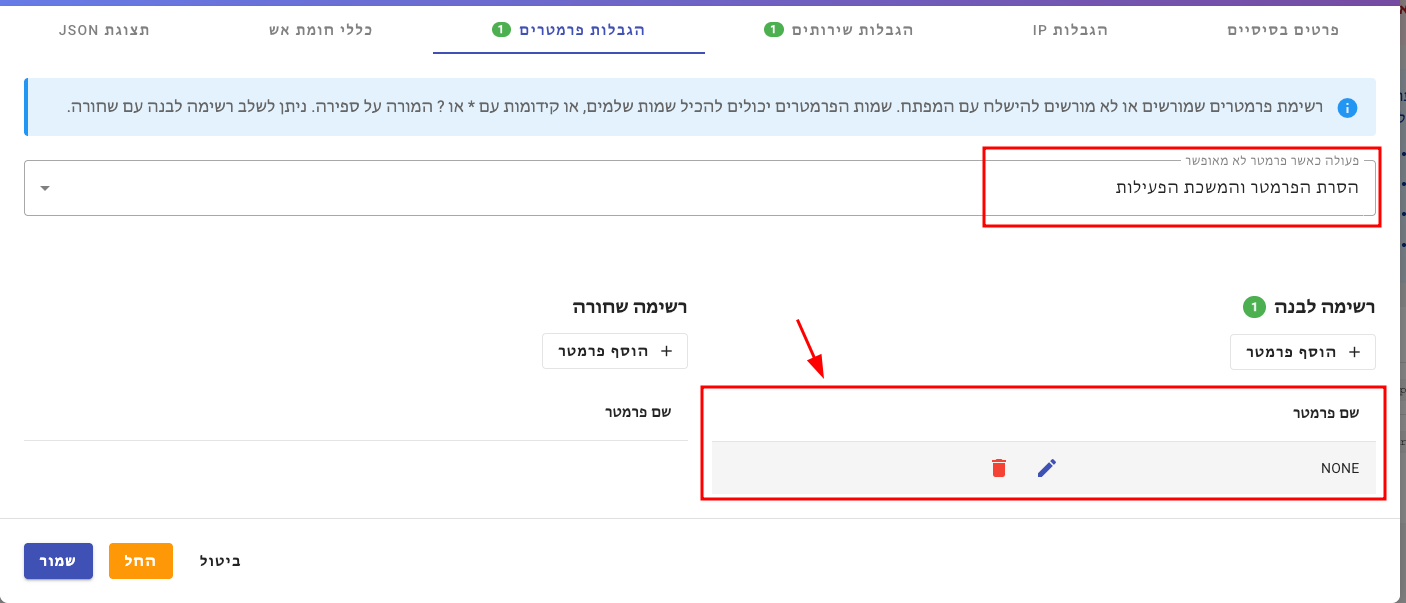

      ניתן להגדיר מפתח כך שלא יהיה ניתן לשלוח איתו ממש שום פרמטר, והוא כביכול ״ידע״ מה הוא צריך לעשות.
      לצורך הדוגמא, ניצור מפתח שמעתיק את קובץ ivr2:/M0000.wav ל ivr2:/M0000-new.wav בצורה שלא ניתן לשנות שום דבר.

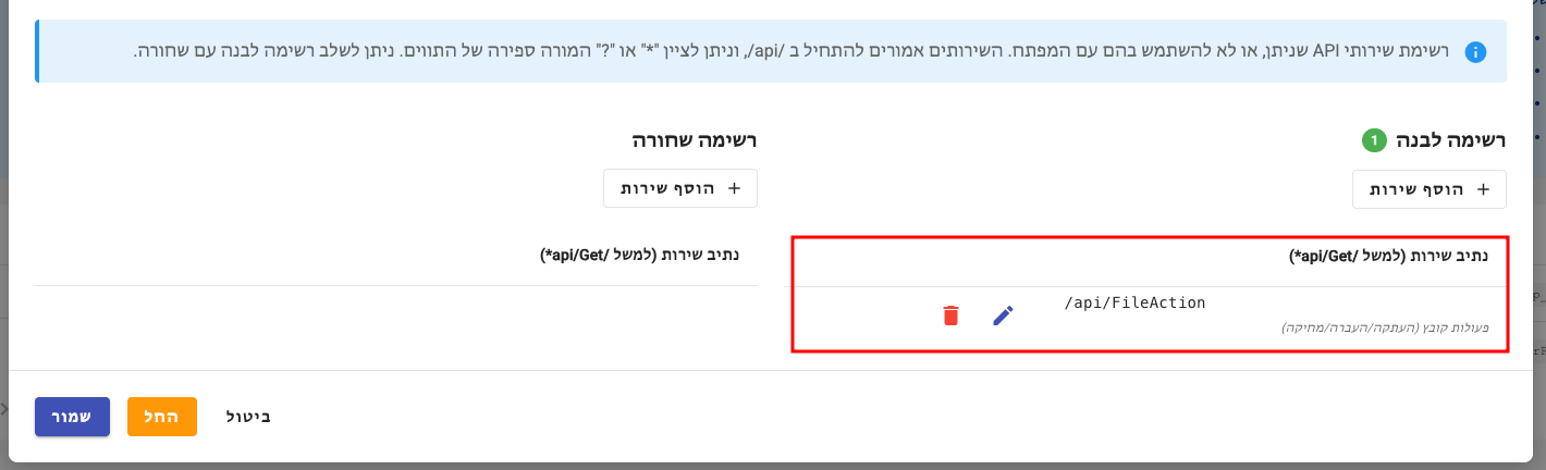

      הגבלה לשימוש בFileAction:
      רשימה לבנה של פרמטרים ברמת כל המפתח לפרמטר שלא ישלח בחיים ולא רלוונטי, תוך כדי הסרת כל הפרמטרים האחרים - ככל וישלחו:
      חסימת כל הבקשות שלא מתאימות לכלל חומת אש:

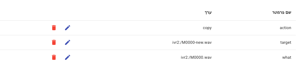

      יצירת כלל שמתאים תמיד - (ללא שום הגדרות) - אבל ב״פרמטרים להגדרה״ נגדיר את הפמרטרים שלנו:
      בעצם ״הכנו״ בשביל המפתח כל מה שהוא צריך / יכול לעשות.
      נקרא לשירות, ולא משנה איזה פרמטרים נשלח, תמיד נקבל:
          responseStatus: "OK",
          reports: [{
              what: "ivr2:/M0000.wav",
              target: "ivr2:/M0000-new.wav",
              success: true
          message: "ok",
          success: true,
          action: "copy",
          yemotAPIVersion: 7
      ללא שום אפשרות לשנות שום דבר אחר עם המפתח.
